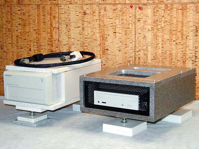

No.9
製作者:
TADSIN さん
掲載日: 12 Dec. 2000
使用ドライブ:
SONY CDU948S
製作者より:
形式:TAD948X
前のドライブケースを悪友に懇願され、譲ってしまったので今度は考えられるアイデアを総て盛り込んだケースを作りました。現時点で究極のケースです。
今回は見た目も少し意識する余裕が出来たので、石目柄のコーリアンを使いました。
底板と側板は張り合わせの26mm厚です。
天板の真中の部分が少し持ち上がっていますが実はこの天板はケースに固定しているのではなく、948の天板に接着した3本のコーリアンのメンバー材にブチルゴムとテフロンシートを介してスタビライザーとして乗っているのです。
948は26mm厚の底板に先ずネジ止めされ、それを左右から3mm厚のアルミチャンネル材でがっちり挟んで固定し、更に上からコーリアンのスタビライザーで押さえ込むというSMチックな構造で微動だにしません。リアは6mmのコーリアンです。
重量は10cm角のインシュレーター込みでちょうど10Kgです。
電源部はSIN948のドライブを外して内部ケーブルも作り変えました。ファンには50Ω3Wの抵抗を直列に入れて回転を落としています。
肝心の音は更にクリアーさが増し、低域も伸びました。
