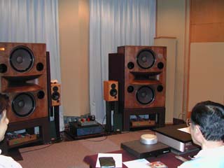

![](images/meeting01/photo02.jpg)
ハイエンドオーディオを使った贅沢な音質評価 |
