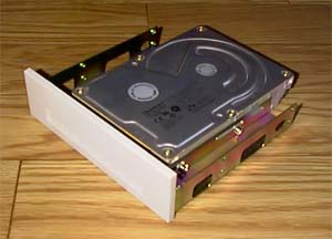

HDD は、5インチベイ用スペーサーを取り付けました。デザイン上、フロントベイに水平で横長の通気孔が欲しかったので、簀状のスリットが入ったフロントパネルが付属しているスペーサーを使いました。これは好みなので、好きなもので良いと思います。フロントパネルの選定次第で外観の印象が大きく変わりますので、自分がカッコイイと思うものを探しましょう。(笑) もちろん、あらかじめ SCSI ケースに付属しているものでも構いません。
写真10:5インチベイ用スペーサーを装着した、約5年前の
Quantum Fireball 1.2GB Fast SCSI モデル
写真は白が飛んでしまって、スリットが見えない

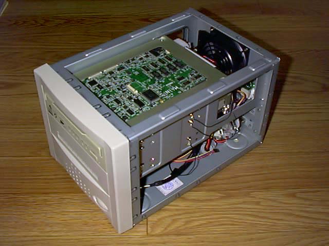

肝心の CD-R ドライブですが、YAMAHA CDR100 を使ってみます。このドライブはプロの制作現場では大変評価が高いドライブですが、一般ユーザーの環境では 63min メディアでないと実力を発揮できない印象があります。(少なくとも、私が使ったドライブはそうです。)
63min メディアを使った時は確かに高品位な音質を得られます。しかし 74min では CDU948S に似た傾向で若干派手さを感じ、分解能ではほぼ同等のレベルを得られますが、質感は今ひとつとなってしまいます。
このドライブを敢えて選択した理由は、この 74min メディアの音質が、今回の改造によってどれだけ変わるかを確認したかったからです。
とにかく、CD-R ドライブを組み込み、ネジ止めついでに SCSI ケーブル用シールド板のアース線を一緒にネジ止め。
写真11:SCSI
ケーブル用シールド板のアース線を、CDR100
と一緒にネジ止め
(クリックで拡大画像) |

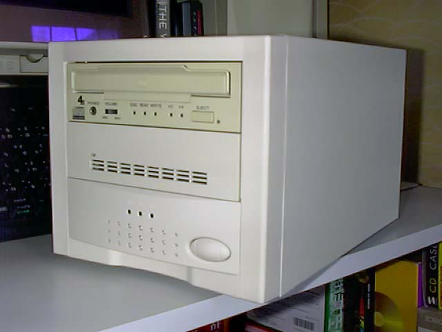

写真12:全ての部品を組み込み、外装カバーを取り付けたら改造は完了
(クリックで拡大画像) |
さぁここまで来たら、あとは SCSI ID の切り替えスイッチやオーディオ出力ケーブル等を接続し、外装カバーを取り付けて改造は完了! \(^o^)/

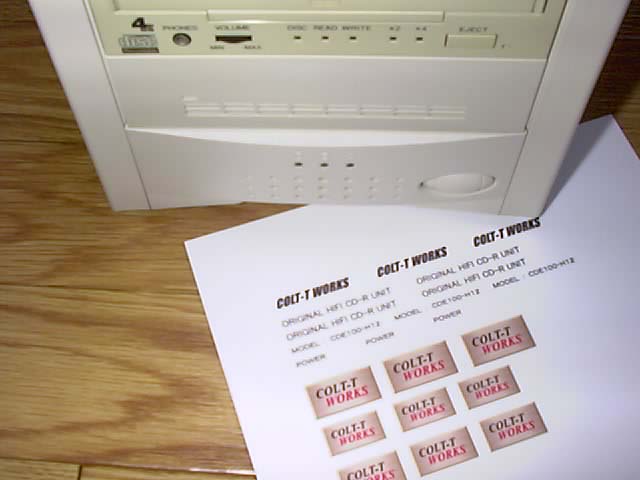

世界に1台しかないマシンに、自分だけのロゴやエンブレムを作ってみましょう。シルク印刷のようなレタリングも、カッコよく見せるポイントです。
今回は、インクジェット用の半光沢フィルムがあったので、それに印刷しました。
写真13:半光沢フィルムで、ロゴやエンブレムを自作
(クリックで拡大画像) |
一応 CDR100 を使っていて、イメージ作成用 HDD も搭載していますから、CDE100 への対抗心と比肩に値する意味合いを込め、型番は CDE100-H12 とでもしておきましょう。(爆)HDD が 1.2GB なので、H12 です。(^^;
そう、誰にも気兼ねする必要は無いんです。 自己満足、大いに結構!!

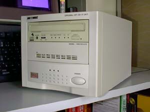

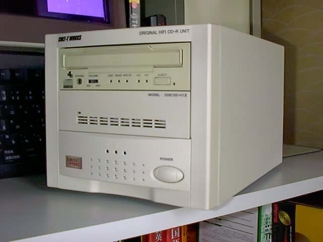

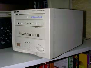

さぁ、ついに完成した CDE100-H12 で試し焼きです。メディアはおなじみ誘電の旧74TY 盤。2倍速書き込みです。焼きあがったら、あらかじめ改造前に同条件で焼いておいたものと聞き比べてみます。
写真14:遂に完成した
CDE100-H12 の勇姿
(クリックで拡大画像) |
よく試聴してみると、改造前はやや派手気味でザラついていましたが、驚いたことにその派手さは抑えられてフラットになり、以前より滑らかになっています。鮮度も明らかに向上しています。つまり、74min メディアでも 63min を使った時と同様の音色に近付いたわけです。私自身、狙った通りの効果が現れて、非常に満足しています。
かくして、正弦波電源装置に迫る高品位電源は、DC出力を徹底的にクリーンアップし、ノイズを極力排除することで実現できることが分かりました。
